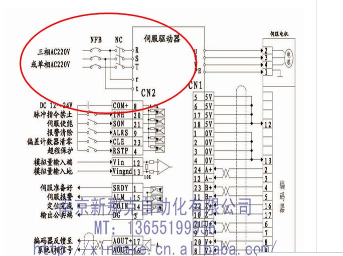

请问下面这张图片里的三相AC220或单相AC220V是什么意思啊

三相380V是驱动回路电源,单相380V是控制回路电源。

小功率的伺服用220v电源,这里就连接220V。

据我所知吧,三相220,是要经过三相变压器由380降压成三相220,然后分别接RST,单项220,就是一根火线一本零线直接接R T,上述都是AC

我认为:有二种伺服驱动器,一种是三相220v,另种是单相220v.

接受两种电源供给方式,线路就是接RST或RS,AC220V电源

你可参考三菱伺服说明书,小功率伺服可以接单相220V,接R S相 T不接

如果用单相220V时T不要接。用三相220V时三根都接,控制电源都是220V,单可以直接用照明电源220V,三相要先降压220V

有说接RS也有说的接RT的,还有很大的路径区别吗?

R,S,T是驱动电源回路(不管接单相还是三相),下面两根线是给驱动器自身提供的电源。
