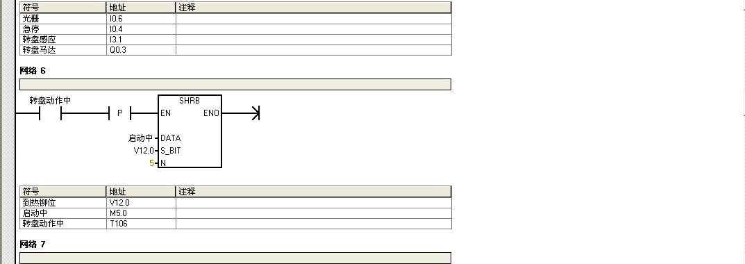

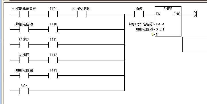

请教各位专家s7-200cn位移寄存器怎么用,最好用梯形图编程的方式每步要注释说明,万分谢谢。

有图有真相 第一个图是做产品移位记忆的,分割器上用的
