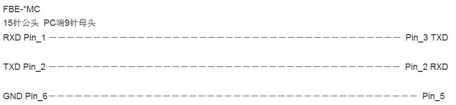

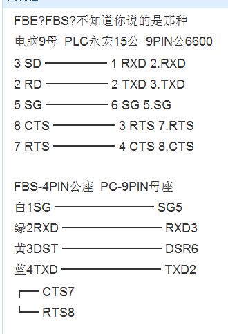

发表于: 2012-11-20 23:08
看到有人在找,正好找到了,希望有用。
