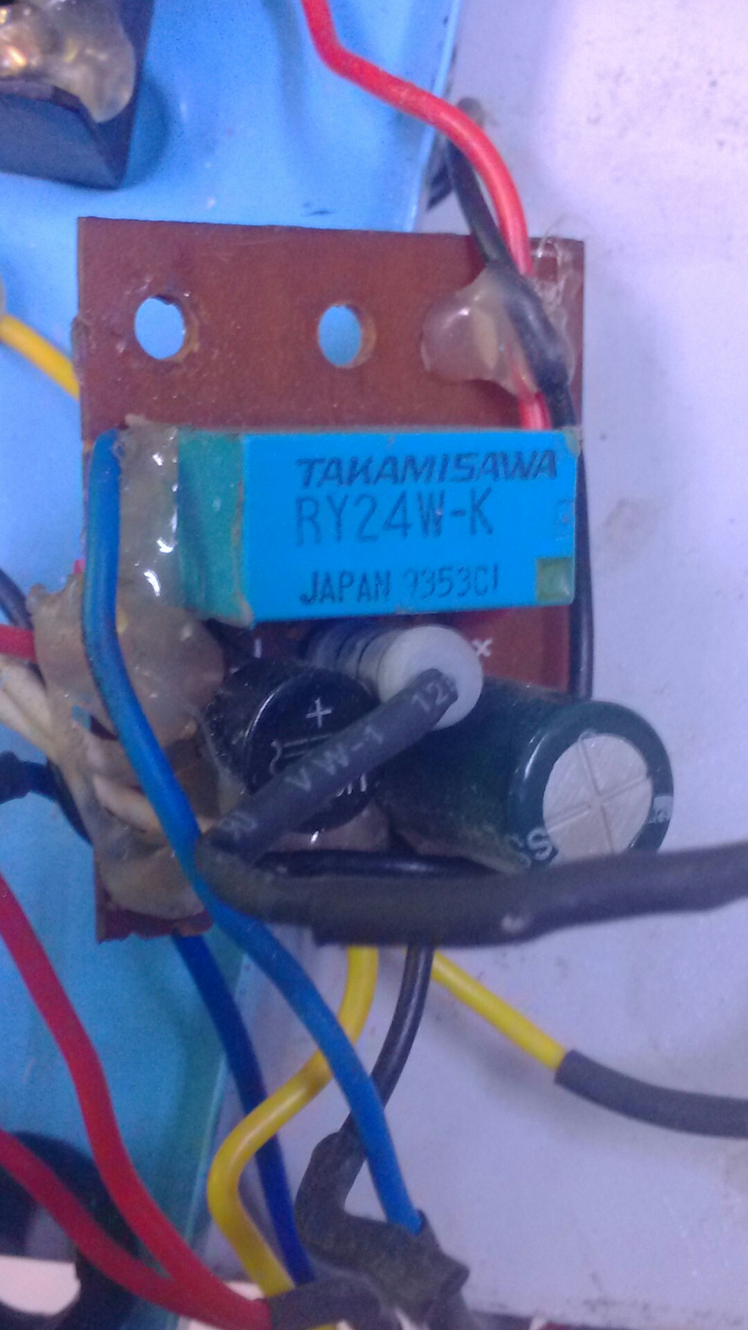

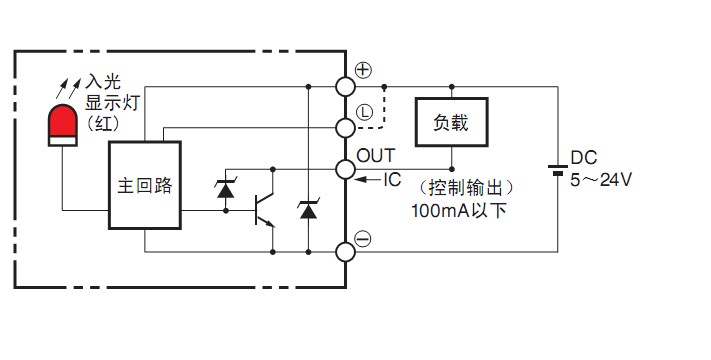

这是光电接过来的小板,接有24v电源,控制微型继电器来控制电机。不明白光电信号如何弄成触点信号,有谁能解释下吗?实际上负载部分接了一个微型继制欧电器,控制欧姆龙的24V继电器,从而控制电机。这个光电不是对射的,只有反射。

用光电的通断控制继电器线圈啊,在使用继电器的触点控制电机吧。

光电开关拿到信号后,信号线会与继电器线圈的串联起来形成回路,导通继电器,用继电器的常开导通电机的回路。

光电接在继电器线圈上,电机接在继电器常开点上!

光电一个接24V,一个接零线,还有一个信号线,光电开关一有感应到,零线和信号线会导通,接1个24继电器,220V电机线零线接在继电器接点上,低电压带就可以做控制回路了

光电开关控制继电器,继电器控制电机

说明一下板子上的器件,我看到整流桥,电容,一个继电器还有一个电阻,你说明一下光电的型号和光电进线的颜色,说不定我可以画个类似的图让你参考一下。

不明白光电信号如何弄成触点信号;;这个原理我认为目前你没有必要去搞清楚;你只要看看;通过外面的物体切割光电光线后;这个24v的继电器是否工作;如果工作;那么通过这个继电器再去驱动220电动机;
