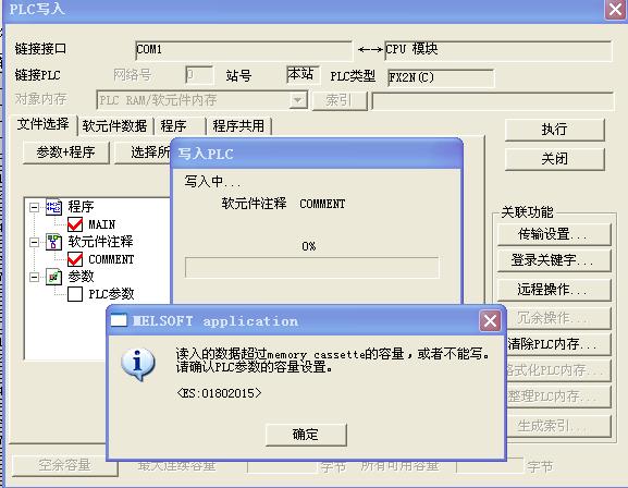

下载程序到PLC 程序可以传 软元件注释不能传
从新编了一个新程序 还是软元件不能传 无语
大哥大姐 帮忙处理一下
看图片

都提示你超出容量了,為何還要寫入註釋了?只要你電腦中有註釋好了,PLC中是不需要寫的

注解是写不进去的

提示说的很清楚了

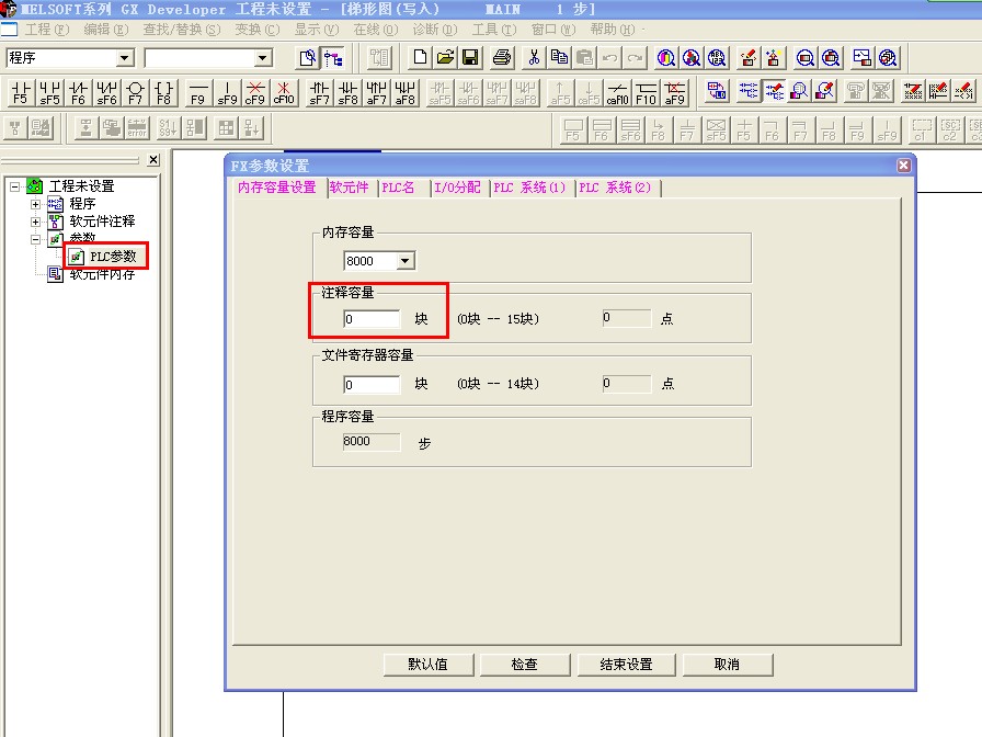

注释已经说明是超容量了,同程序只要电脑的有注释,读出PLC程序时就会自动加入注释.如果要写入注释
第一:注意注释大小改小注释容量,就可以写入PLC.
第二把手:可以通过修改PLC注释容量来写入PLC,PLC容量是有限的(也不能超出范围).修改后还会影响软元件PLC存储空间大小.要注意.修改可看说明书都有讲解.
还有你那提示,是空间不足.不是什么软元件写不进去啊.

在PLC参数中设置注释的容量。

检查你的程序的步数是不是超过8000步。
