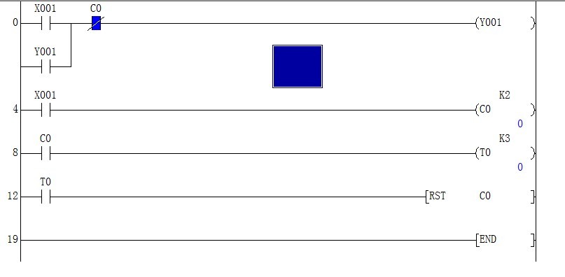

这个图是一个按钮控制启动与停止的,,请问一下,还有更简单的梯形图吗??

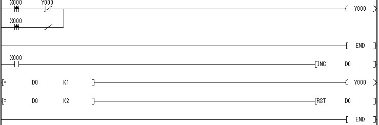

看看这个行吗

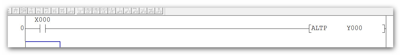

LD X0
ALTP Y0
END

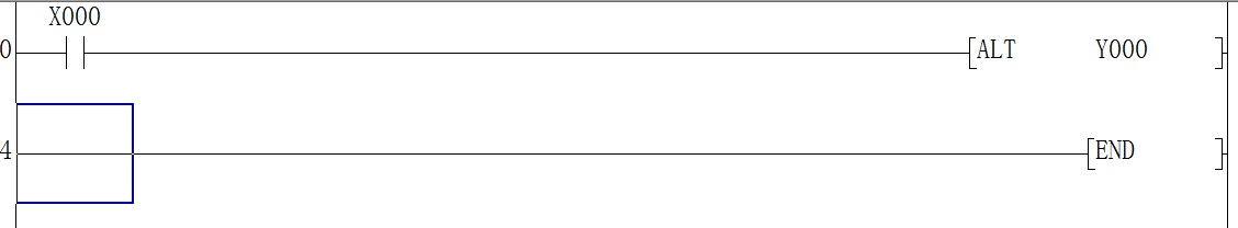

有更简单的。
LD X001
ALT Y001

引用第2楼plc学者于2012-11-19 19:20发表的 :
看看这个行吗 [attachment=97028]
这图不好

LDP X0
ALT Y0
END

话说有个东西叫ALTP
