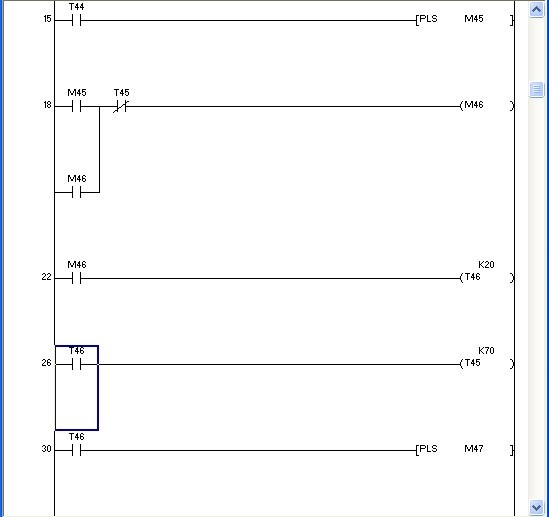

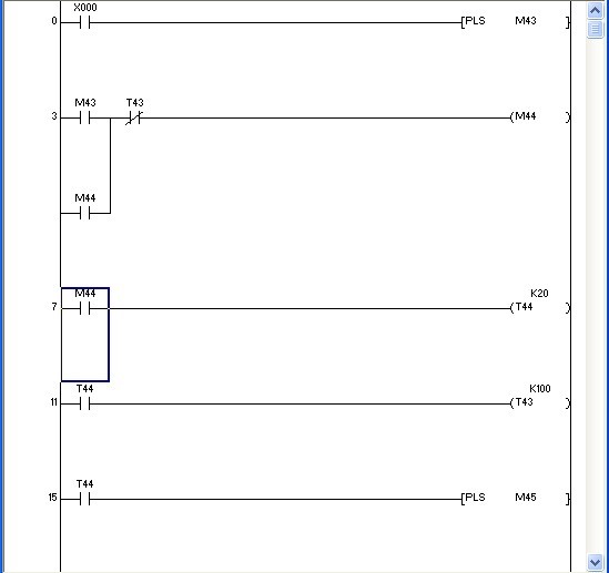

我写的程序是这样的,···太多,没有全部截图上来, 想把第15步到最后的程序在所有程序执行完一次之后再执行一次,该怎么写呢?

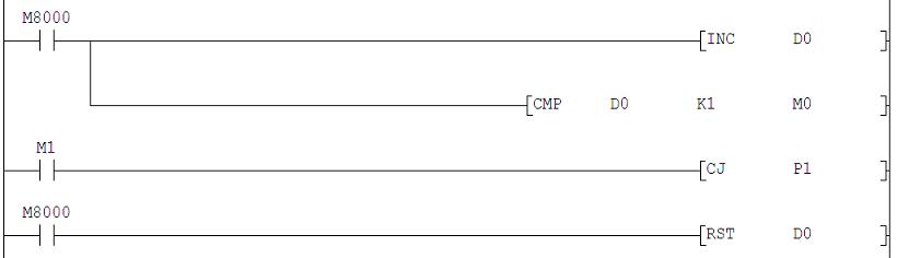

跳转;
15处写上指针P1,程序末尾加上以下代码:
LD M8000
INC D0
LD= D0 K1
CJ P1
LD M8000
RST D0

在第15步上面加一行 FOR K1,
在最后希望完成程序的后面加一行 NEXT.即可.
方法有很多种.

CMP指令:

FOR K2后面应该是K2,K2是代表回圈执行2次.也可以用D只设定,方便修改,小于等于1时,回圈执行次数视为1次. K2代表FOR~NEXT程序执行2次后再执行NEXT后的程序.
7楼的帅哥可以改成K2,K3...后再试试.

这些方法都试过了,还是不行,可能是我写的程序跟这些指令之间的衔接有问题,有没有哪个高手能教教我的?QQ:362000216
