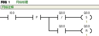

请专家们用多种方法编一个单按钮启停的程序plc型号为s7-200cn(用梯形图编),谢谢

只有一个按钮中间用计数器了。再搞两个辅助继电器。

不知道对不对

用异或,最简单不过了

我操,用个数据寄存器交换
