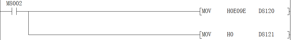

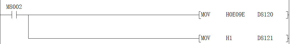

这个梯形图是什么意思,这两个梯形图之间有关联吗。

通讯协议一样的,站号一个是0,一个1

这是一个线体,但是不是同一个PLC里面的程序,不知道这之间有联系吗
