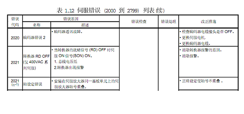

今天用了一个三菱的MR-J3的伺服,他会报 2021的错误代码,在伺服放大器上显示 21 。 我查了中英文的的手册,都没有找到这个代码,这是什么情况?

也没查找一下原因是为什么报错。我也没找到这个报错代码

跟20一样,编码器损坏,

运动编程手册可以查询得到
