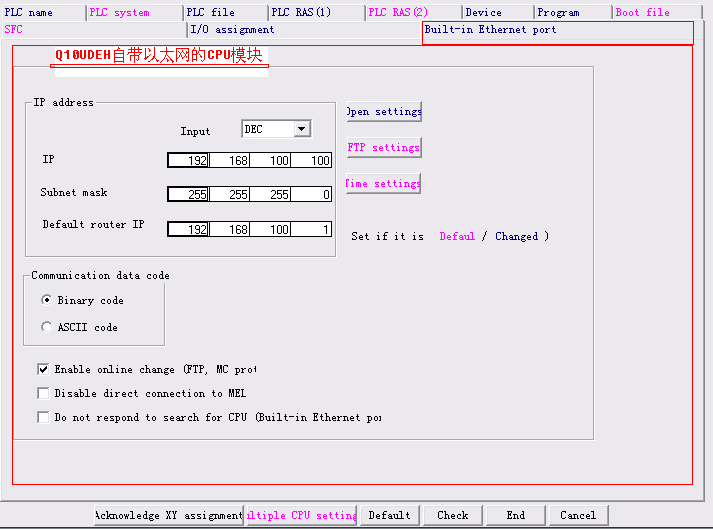

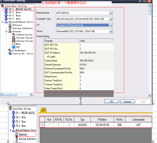

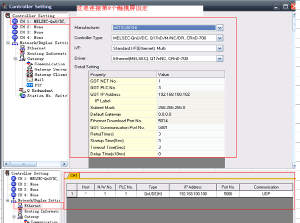

一个Q10UDEH 系列PLC和两个GT16的触摸屏用以太网怎么连接???

其中用了一个路由器在中间,请问是如何设置路由器以及两个触摸屏,和PLC,能否详细解答。

用以太网交换机,可以,Q系列PLC与5个维纶通屏可以做到

端口号5006要不要改为5001
