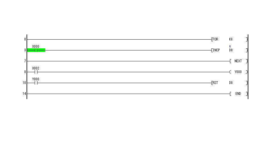

我刚刚写了个简单程序,可是FOR 指令的循环次数不变,不能执行NEXT以下的程序,把PLC关掉,把X0,X2都输入,然后开始监控,Y0还没输出,头疼啊,循环为什么不结束呢

我刚才就你这个程序写入plc实验了一下,没有出现你所说的不能执行next以下的程序啊?y0有输出啊

Y0输出与否只跟X2有关,与循环指令无关系。

引用第7楼sjm213于2012-11-19 10:17发表的 :
此外,D0没有加的原因,是因为你用的INCP指令,你换成INC指令,就可以的。

刚刚试验了下 其实可以实现,不知道以前怎么不行,谢谢大家的意见。谢谢!!!
