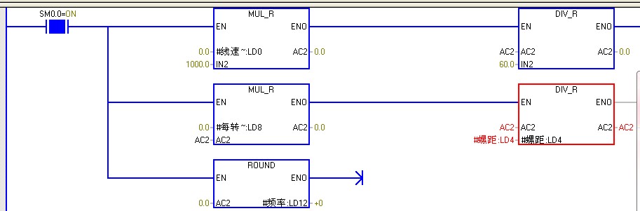

在监控状态下给VD500写入数据,怎么显示不出来啊?之前没有使能都可以显示我输入的数据,求帮帮忙,
为什么会变红色啊?????????是不是哪里错了

怎么没有人知道吗?之前我上电运行监控就显示具体的数值,求高人指点怎么设置

你检查这个速度转频率的功能块有没有使能。

你没有激活该功能块。

为什么会变红色,是不是哪里出错了这个子程序

显示红色就是指令非法,该网络无效。

将第二行程序放到第一行后面

LD4=0时也会显示红色。

不是指令非法,而是你使用不当。
楼上说的没有错,你不能将LD=0。

9楼正解,高人啊!!!!
