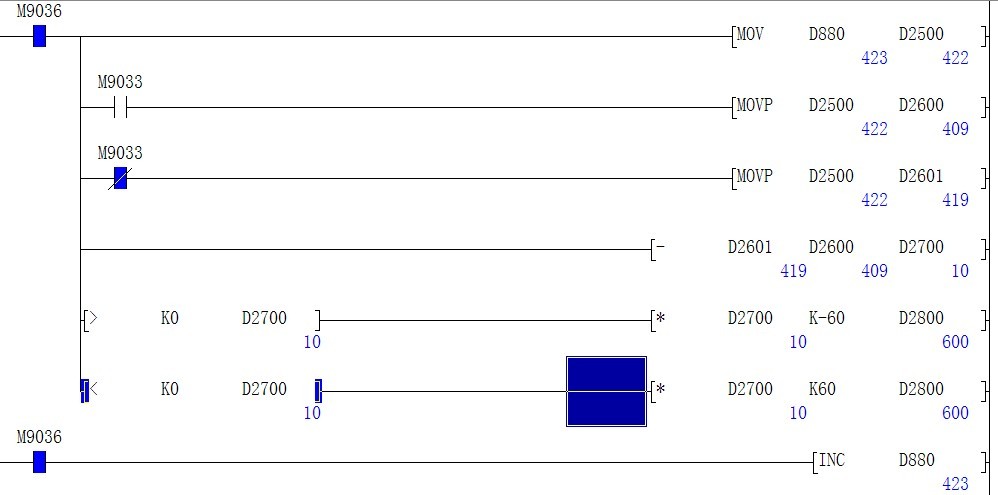

我是变成菜鸟。现在要做1个用位移来得到速度的程序,D880是当前的位移量单位是mm。我用的是m9033是2秒脉冲。行程差时间正好是1S。然后乘以60得到 D2800为mm/分的单位。我用inc来模拟了1下得到的速度是固定值 但是不知道 这样写程序有没有问题可不可以用!请大家指点1下!
我主要不知道在这个V=S/T的 公式里 时间里面包括扫描周期么?

有人能告诉我1下么!!!
