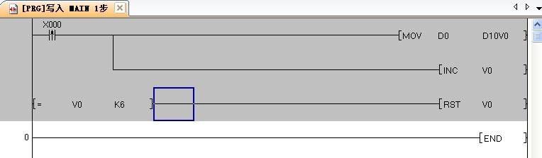

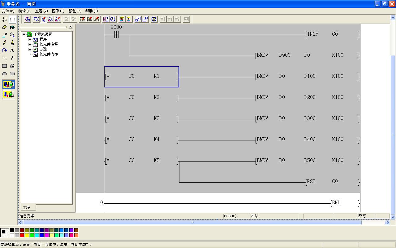

各位师傅们,请教如下问题:按一下按钮,将当前的计数保存到第1组寄存器里;再按一下按钮,将当前的计数保存到第2组寄存器里;也就是说每按一下按钮,将计数保存到下一组寄存器里,可以保存5组数据;当第6次按下按钮时,当前的数字又保存到第1组寄存器里了,如此循环的保存计数。先行感谢各位老师

用计数器就可以搞定啊

移位也可以

用变址指令 v0-v7 z0 z0-z7

发表于: 2012-11-17 14:42
就这样就好了

发表于: 2012-11-17 18:58
感谢楼上的师傅们,我已经把原程序理解得差不多了。谢谢各位!

发表于: 2012-11-17 20:18
9楼的比较合理
