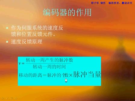

比如一个脉冲走1UM是怎么定义了,有相关的手册吗。非常感谢各位。我是初学者,还请各位伸手相助啊。

根据丝杆来设定。

比如螺距是16mm,驱动器设置电机转一转需要发1600个脉冲,则一个脉冲走的距离就是16/1600=0。01mm,即1Um

根据伺服的频率加齿轮比‘导程算,在驱动器中设置参数

1mm长度需要脉冲量=伺服电机编码器的分辨率/机械齿轮比X出标辊周长
