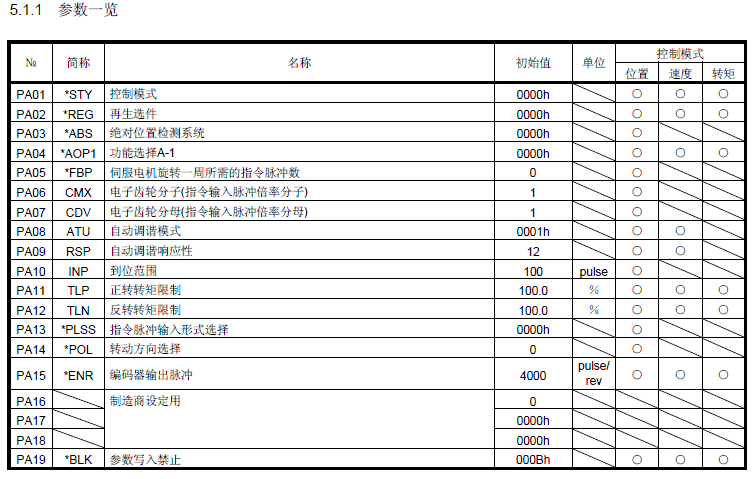

3楼  发表于: 2012-11-16 14:19
描述:伺服参数设置
参数只设置了1项:
PA05:5000
其他全按默认初始值(见附图).
请问大家能帮一下忙,把参数设置的具体内容在这里写一下吗?

4楼  发表于: 2012-11-17 08:03
J3的伺服不要改任何东西!默认参数是可以动的!
你这样的情况!可能是UVW接线问题,或者是电机有问题,
