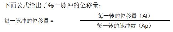

请教各位一个问题:如何知道发一个脉冲,负载移动的距离

引用第1楼sjm213于2012-11-16 09:54发表的  :
[attachment=96833]

计算电子齿轮

我可不可以这样理解:如果减速比是1:1的话,每个脉冲的位移量就等于丝杠没转的位移量除以编码器的分辨率啊。

楼主,这个需要换算各项参数才行的呀,

比如丝杆螺距是10MM,马达一圈10000个脉冲,那么1MM就是1000个脉冲,一个脉冲相当于0,001MM。

引用第6楼oyiwiw于2012-11-24 23:53发表的  :
这个是对的

关键是看你的编码器安装在那个地方啊

看看 电子齿轮比 就会了

要计算电子此轮比,和你的减速比,等一些附带的传动机构
