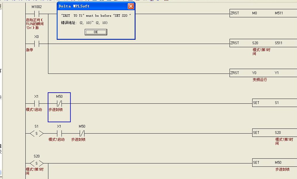

由于刚安装了新的编程软件,软件版本是2.31,程序编译的时候总提示错误,也看不出哪里出错了,以前都是这样编的。

发表于: 2012-11-15 20:57
大哥,你这图截的,看不清啊

发表于: 2012-11-15 21:11
程序上传到附件
描述:程序
离心机.rar
安装了新版本软件,编译的时候都是这个错误

发表于: 2012-11-15 21:21
用2,12版本就可以通过编译,真是奇怪啊

发表于: 2012-11-16 09:25
木有啊,我用2.30版本,一点就编译了,OK

发表于: 2012-11-16 15:27
能不能发个2.30版本,官网都是2.31版本!

发表于: 2012-11-16 16:22
https://skydrive.live.com/redir?resid=B2C3D24A37C6C585!262
2.30刚上传完毕
