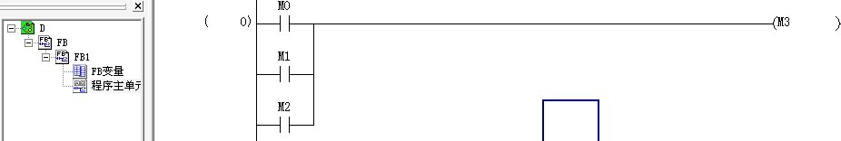

这个指令怎么输

是功能块,新建

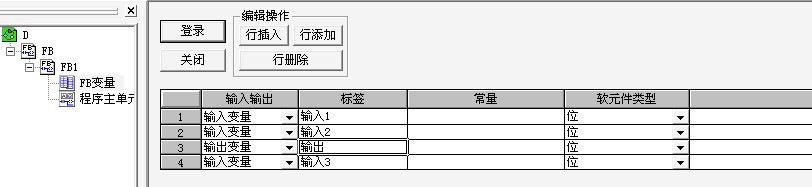

功能块图标旁边那个图标--新功能块参数

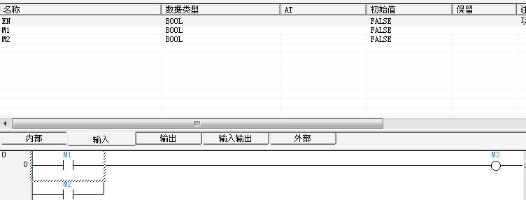

创建FB,里面设置变量,写好程序,然后拖到主程序里面就可以了

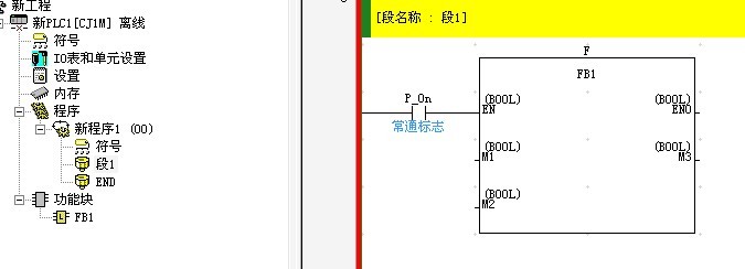

谢谢5楼。。可是我用的是欧姆龙的

欧姆龙类似一样,新建FB,新建编程,编写程序

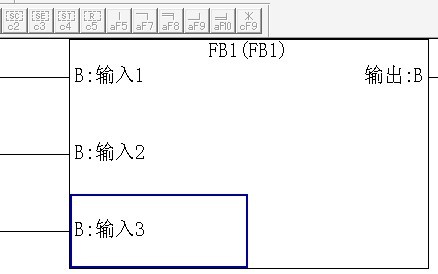

新建FB,新建编程,编写程序
