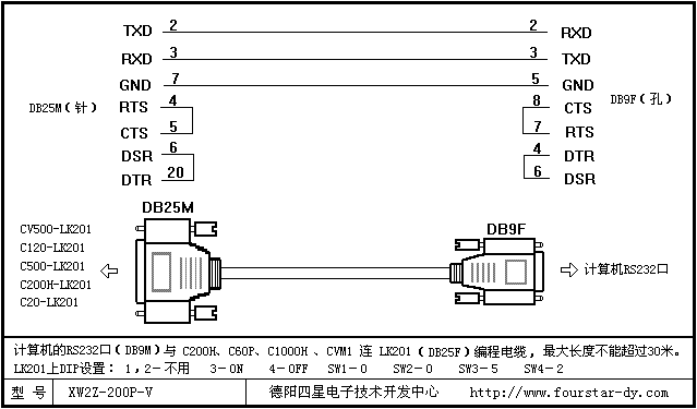

谁知道欧姆龙PLC C2000H编程线型号告诉下谢谢。它的的编程口是什么接口?

这个是C200H的不行好用吗?

以上电缆还需要C500-LK201适配器
或者用IP006适配器 和C200H编程电缆
