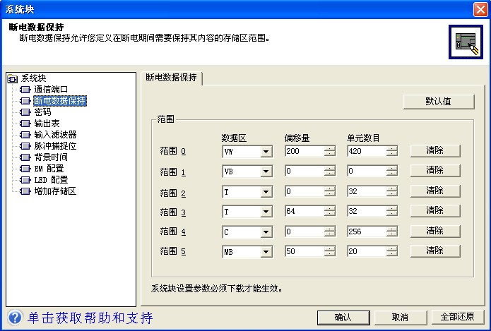

我想用SMB50前的元件为断电复位,50后的20个MB为断电保持,这样也有什么问题,大不了特殊M我不用, 大家帮帮我该怎么设置这个M的范围了

M的范围是MB0~MB31,共256个存储位

引用第1楼sjm213于2012-11-14 11:08发表的 :
软件帮助里面不好找,谢谢斑竹,那我不够用,建议用什么代替呢,V可以吗
