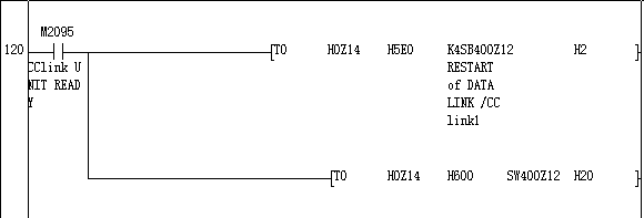

我在一个鬼子的程序中看到SB120/SW120等寄存器,但在H网络主从手册中并没有找到关于它们的说明,请问我得参考什么手册,
有所有SB/SW详细介绍的手册吗
在线等,谢谢了

发表于: 2008-05-27 10:04
是没有找到SB120和SW120,最大到SB0EE,SW0FF.
要看看最新的英文的手册了

请传上程序看看,
是不是组了两个MELSECNET/H网络

???我看的中文手册怎么是SB0至1FF,SW0至1FF???

其中Z12=-H300

第一网络模块是SB0至1FF,SW0至1FF(默认)
第二网络模块是SB200至3FF,SW200至3FF(默认)
可以修改的!!

看看网络参数--刷新参数

从你的程序看网络好象是CC-LINK

要看CC-LINK网络相关说明书

CC-LINK 用特殊指令设置网络参数的,
