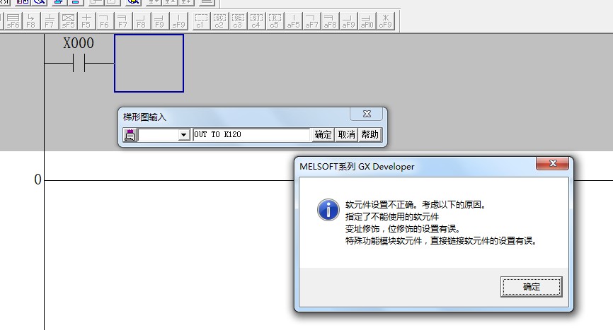

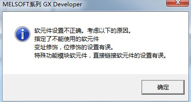

我是初学者,在8.86Q写不入计时器T啊,出现如下情况。

贴出你写的程序才知道原因啊

就是在编写梯形图时,输入常开触点后,再想输入个计时器“T0 K120",就弹出这个框了。

T0 K120 不能用常开,用out 线圈

应该写: OUT T0 K100

如5楼所说,应当可以;或者,选择线圈“()”,再输入T0 K120。

又或者按F7,再键入T0 K120回车即可

LZ还在吗,应该这样写 out t0 K0120
K后面的常数写够4位

,行了。谢谢10楼。
