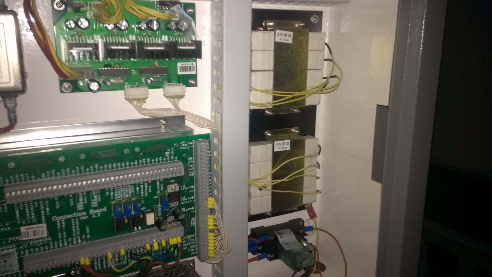

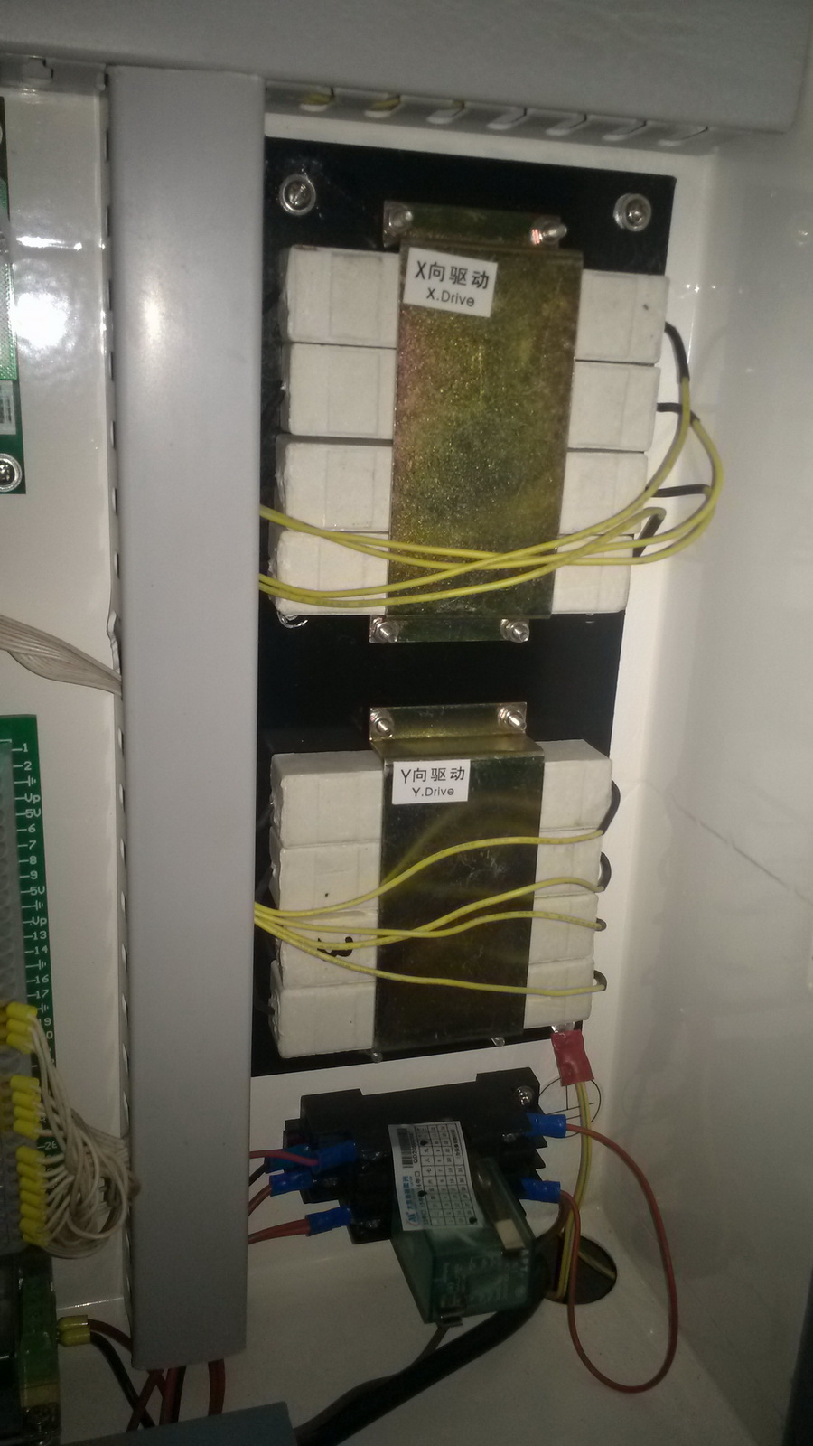

大族激光机上的,你看这个是干什么用的,很少见

制动电阻?

这个是马达驱动器啊,大族激光的机器现在怎么做成这个鸟样了啊,他们的机器以前都是用固高控制卡什么的,难道现在驱动器控制板卡他都自己做了?

是驱动器,线割上用的这种

像水泥电阻

是水泥电阻,我们的设备用过.

看上去像电阻

机器上是步进马达,不会是刹车电阻吧?步进也要刹车!!!

这种设备为何要用水泥电阻呢?

马达用的是雷赛的,怎么用这么多电阻干什么?

问问他们的售后不就知道了
