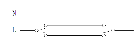

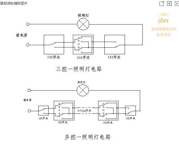

近来回家安装线路(自己家的),两个开关控制仪个灯,我想了很久才明白怎么控制。
两个开关控制一个日光灯,开关上面有三个接触点(现在很多家里都用这种开关),我还没有试过三个控制仪个灯的接法。
要求是:在一楼开第一个,在二楼后再二楼在安装一个一样的开关,这时候按掉(就关闭日光灯),,当在二楼开,可以在一楼关。
看是很件单,搞了这么久的电柜,那接法我都想了很久,,,,,,失败。

1楼  发表于: 2012-11-12 16:04
  截图时没注意光标

    三控一就算有线路给你,你也买不到合适的东西,那是需要自己加工下开关元件的。我自家有四控一的地方,自己改下开关面板接起来的。

    两控一,三控一都有专门的开关,我家装修时,我自己去买的开关,国外品牌的,但是我想其他国内品牌的也都一样吧

    给你一张图,但双位双控开关要用502粘起来.我就是这样用的,因市面上很难买倒图上这种开关.

    五金店里大把的这种开关,一开多控,就是双刀双掷
