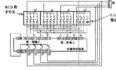

问下,这个开关怎么在PLC里编程改变寄存器的值?

数字开关。。用传送指令

拨码开关,我以前用过,和控制器接上的,改变它程序的组数。我想只要PLC有这个外接的功能看一下手册,接好线,应该就可以使用了。

参考一下编程手册 BCD BIN 功能码。还是比较简单的,这个是8421BCD码

LD M8000
BIN K2X0 D0

我说的这个硬件是用四个 X 输入,四个 Y 输出,就是三菱DSW的用法,但是我的PLC不是三菱的,不知道怎么编。

OMRON也有类似的指令的,你查你的PLC看是否有此功能的指令啊

将位元件组合为字元件

你的PLC是什么型号?如果你要使用一组数字开关指令如下
三菱的是-
LD X000
DSW X10 Y10 D0 K1

延时循环开启Y10到Y13,读取输入8421码,再转换组合
