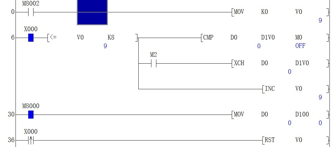

为什么M2的触点不接通呢?高手求解

你那个 AND<= 根本就没有接通

传送指令MOV K0 V0我怎么写不不出来啊。指点一下。我是刚学的

<= v0 K8条件不成立

1楼正解 虽然 VO小于等于8后面才能成立
