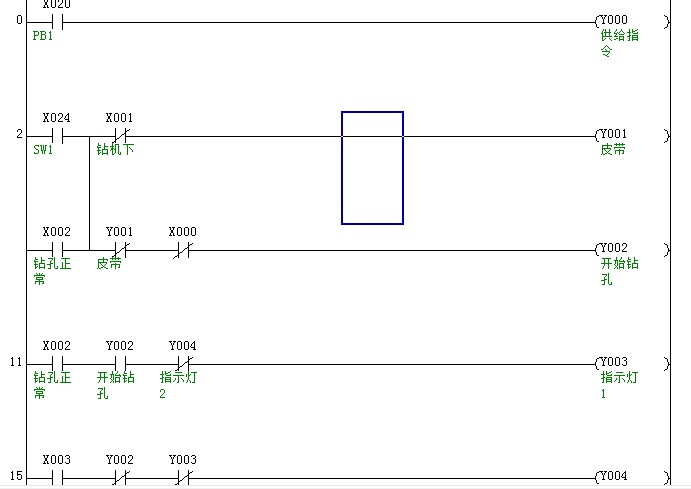

各位大大们这个程序怎么写
wangzhouqing
24 个
986 点
809 分
在线时间: 82(小时)
2012-11-02
2026-04-09
查看wangzhouqing的
发表于: 2012-11-11 19:35

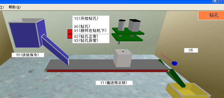

这个是一个仿真的题目 ,初学 plc ...拜谢

你先单机梯形图编辑,再打开帮助-梯形图范例-范例1点击就打开程序了
