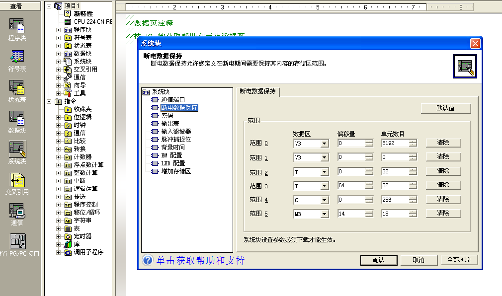

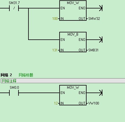

请问大侠 能否通过触摸屏或工控机将参数写入S7200CPU226数据快 使数据永不丢失
举个例子说明 通过触摸屏向地址DW100输入参数12 参数12就被保存到数据块永不丢失 能否实现?

看软件帮助,SMB31。 SMW32永久存储区写入控制

可以的!!!200里可以自己设定永久保存的地址,不过好像不能断电太久,因为PLC自带的电池用量有限
系统快------断电数据保持 可以自己定义地址范围

这个图片上的程序就可以完成你的要求。

系统断电保持设置区可以满足一般保存的
