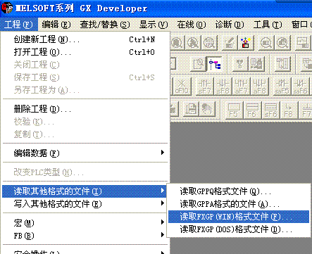

很老的设备了,PLC中的程序已丢失。CPU是A1S。有备份的程序,但用现在的软件GX Developer 8.86没法打开。求高人相助。先谢过。

MELSEC MEDOC

你可用GX Developer 匯入其他格式方式試試

看图示试试看行不行

谢谢各位,问题已解决。5楼的思路是对的,不过要用高版本的GX Developer。
