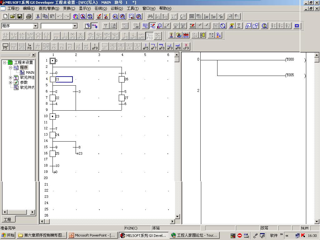

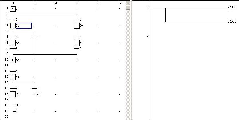

SFC转换过程中出现错误提示“s21步号与转移顺序不一样”,请问怎样解决?

好象是你的写的格式不对, 貌似在条件3下面加个空是状态和空的条件就行了
