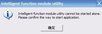

我的是XP系统 ,安装的是GX 8.86q的 编程软件啊!但是安装GX Configurator打开的时候是这样报错的!为什么呢》?请问

叫你先启动GX Developer后再来使用 GX CONFGI工具

SAVE FIRST THEN OPEN
