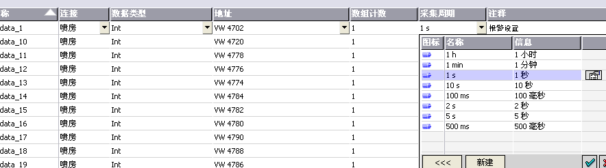

不知各位大侠,对西门子smart700的使用感受如何,
我发现这款屏不怎么好用,
记得上次使用这款屏,带的plc是西门子200的,感觉就是按键反应很慢。
这次使用三菱FX PLC,按键效果比上次好了些,可似乎通讯不怎么滴,
只能通讯几十秒,再操作,PLC就没有什么反应了,
不知各位,使用的效果怎么样,
和三菱PLC通讯又怎么设置才是正确的,
正在苦恼中……!

一开始我也觉得这个屏反映迟钝,后来我进行了两次灵敏度的校准,现在很灵敏的,建议你们试试.

触摸反映慢,这可以在编程软件中变量里的采集周期里设置。

不慢的 修改一下 把采样时间改小就OK啦 默认是一秒
