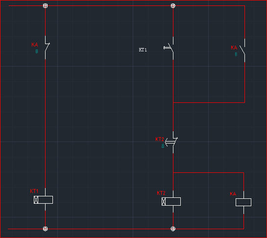

理论上可行,实际使用中会有问题。
你多虑了。这是验证过的

引用第5楼guochunyi于2012-11-10 18:51发表的 :
他这个KA省略了,就要改变时间继电器的接法了。
难道不用KA也可以实现吗?请赐教...
你就去瞎折腾呗

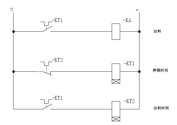

DH48S-S.一个时间继电器就搞定,简单多了;科技在进步嘛。

用一个双延时就搞定了,

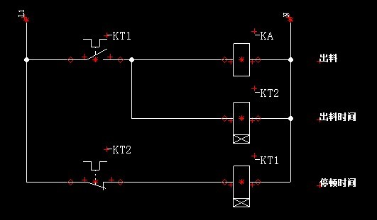

确实不需要KA,正好前几天一台设备有点问题,临时用了几天,使用正常。图是刚刚画的,时间继电器是长城JSS48A,欢迎验证。

也好像是这样的,因为长城的这个型号的时间继电器只有一组触点,一直循环,没什么抢的问题。

把时间继电器里面电源滤波电容加大100UF-200UF,应该能解决.
