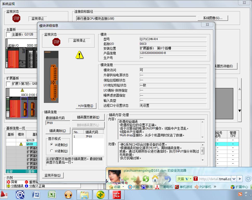

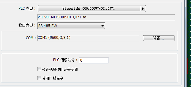

这个是怎么回事啊,我用的是威纶触摸屏TK6102I和Q71C24N-R4连接。用RS 485-2W的口

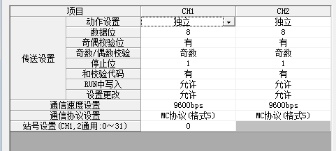

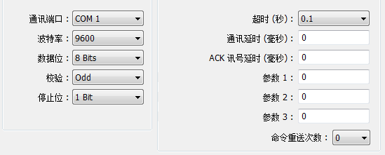

我对了下奇偶位,触摸屏的和模块设置的是一样的,还有就是下面写的几项不是太明白。
连接线是照着说明书接的,并且终端电阻也串接上了。
这个需要怎么解决啊。而且我这个模块最终CH1和CH2是需要各接1个触摸屏的。

楼主可以考虑采用232的方式试试呢?
