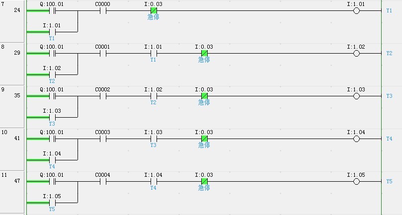

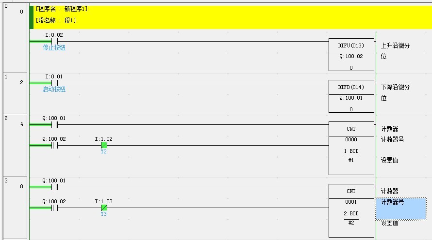

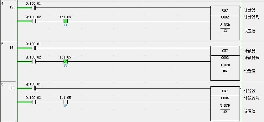

    您写的我 还是不太懂   我也写了一个简单的  如图  我的 问题好多  比如 让第5个电机停下几分钟(其余4台不停) 然后再让它启动  就得重新按启动按钮5次
你能把你给我说的  编下来   非常感谢
