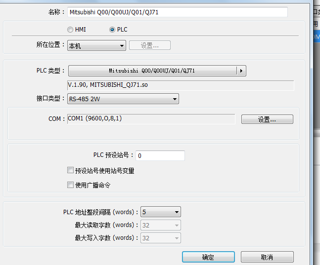

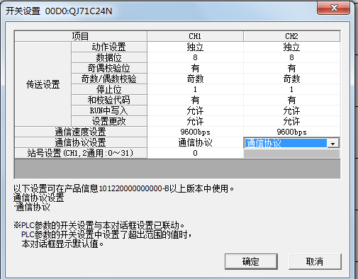

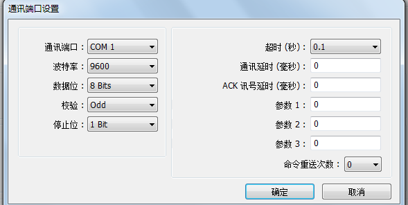

如图,我有2个威纶触摸想与三菱Q系列QJ71C24N-R4通信,但是以前从来没有用过,不知道怎么设置。
大概弄了一下不知道对不对,有什么不对的,大哥们给我纠正一下啊,

一个你是怎么设置的啊?还是通讯线怎么连啊?
