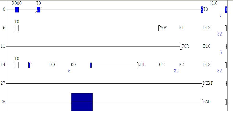

求2的N次方程序,有解说
求一个数的N次方的程序.rar
(13 K) 下载次数:95

功能完全符合要求。但N的最大值也要有要求。

可能吧,我试的时候N也没取太大值。

哪个文件打不开,是程序还是程序说明的文件。

通过程序仿真来检测

程序如图所示:
求2的N次方程序
