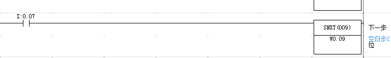

小弟,以前玩三菱PLC ,初次接触欧姆龙CP1E系列,请各位大师给个步进实例,说明书上的看不太懂。多谢!  还有就是用威纶通触摸屏控制欧姆龙CP1E  PLC  中   输入,输出地址是哪个?  三菱的 是x y

    输入就是从0.00开始了,输出100.00开始

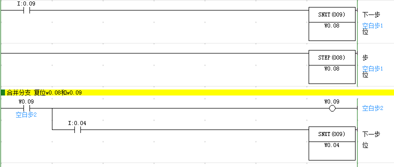

    楼上的你的这个程序没 有涉及到分支和并行的情况啊      能讲讲这2种情况吗

    omron的选择分支的合并跟三菱差不多,不一样的是并行分支的合并。按omron教材上说的合并不了。但有种方法可以合并。给你做了个两条并行分支的合并,希望有用。测试过,可用。
    附件: 步进并行分支及合并.rar (2 K) 下载次数:2895

    这是并行分支的合并,每一条分支完成后进入各自的空白步中等待另一分支的完成,两条分支都完成后合并进入下一步。以上的意思是在w0.08和w0.09都接通并且0.04也接通时合并进入w0.04步中。并且w0.08和w0.09自动复位。
