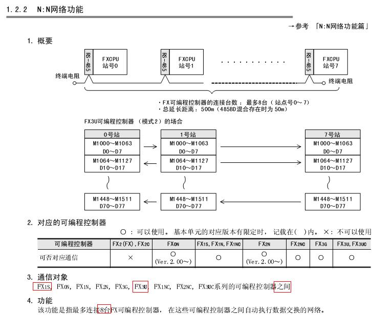

谢谢各位,我是让两个plc通讯
三菱FX1S和FX3U通讯
