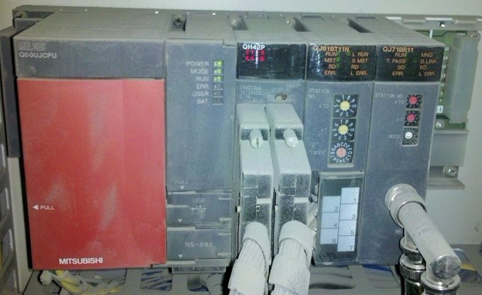

FROM    H2    H2E0    D1550    K24
这个指令中  H2   是  CPU后面的  第3个智能模块。   H2E0是那个智能模块里手册上的地址。   k24是  24个字 都写进 D1550和后面的 23个 。
我上1个图  这是   这个程序的PLC!
QH42p 是 1个输入和输出的模块。应该是不计入H2的   智能模块数的!
然后后面的是1个CCLINK模块qj61bt11n  (这个模块的CCLIN 接了4台 东芝的变频器!我也看了qj61bt11n的地址是0  然后4太变频器分别是 1 .2.3.4)
现在我想问一下大家!这个  指令中的H2也就是 第三个智能模块所指的是 哪个 位置?

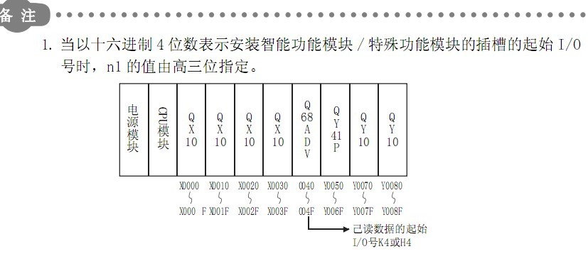

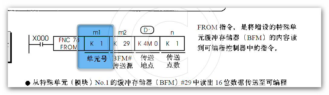

在Q系列中,H2是指模块地址分配的首地址,而非FX系列中的模块号。

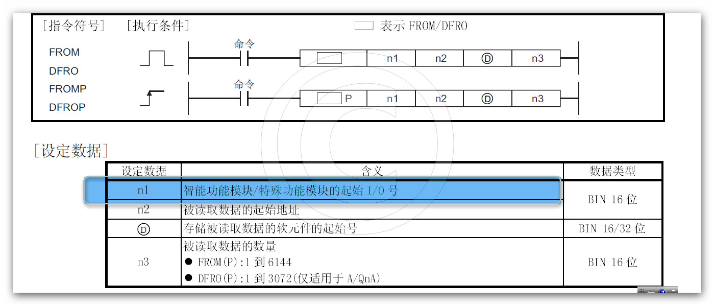

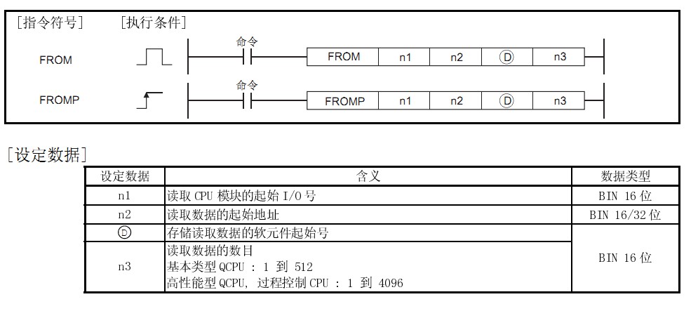

有這會兒質疑回答的時間,翻手冊早就解決問題了,。
已經告訴你了,是IO號而非模塊號,還要多問什麽。
FX下的FROM指令:
Q下的FROM指令:
要多看,而不是指望幼兒園的教育,老師手把手的教你吃飯。
我吧百度上能找到所有FROM的视频什么的都看了。Q系列的编程手册我也看了!包括你的回复中的  我还是不懂。我只想问问我照片上的那个系统H2所指的事不是QJ61BT1N的这个 特殊模块!

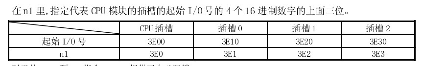

Q系列编程手册上有9-48页

就像在这个CPU种   他的H4所指的是  40--4F   那么  我帖子里照片上的  QH42P模块占了64个点 也就是4个位置 X0-X1F
Y0-Y1F       那么H2所指的是  Y0--YF么?
