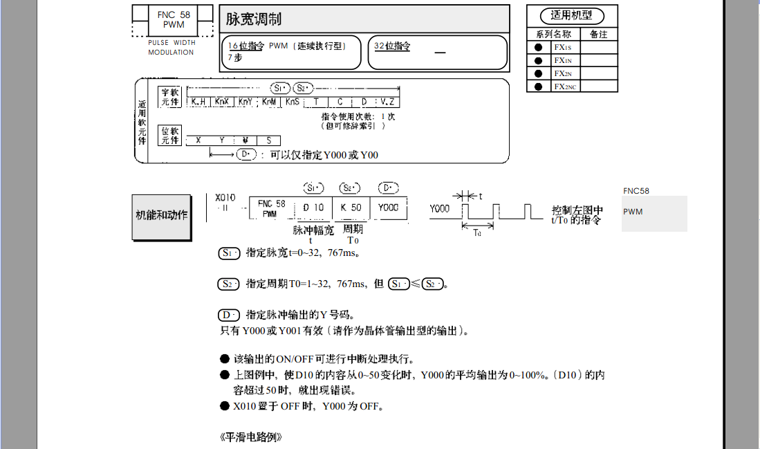

(PWM K1000 K2000 Y000)什么意思

这个,看看
