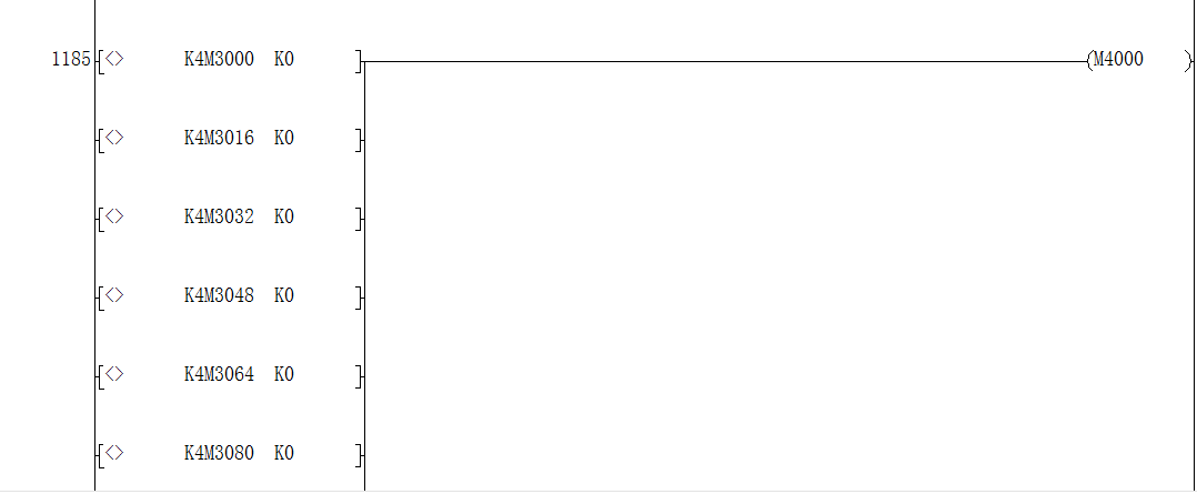

这个段报警程式不是很明白,求高手解答下!
358273433

从M3000-M3095这96个辅助寄存器中有一个接通就报警.不过我觉得只用大于号就可以了。

引用第1楼358273433于2012-11-06 17:09发表的  :
不能用大于,如果最高位ON,就成负数了,只能用不等于。

其中的K4和K0何解了???

K4就是连续的16位,说明书上有的呀

引用第4楼luolei201010于2012-11-06 23:36发表的  :
其中的K4和K0何解了???
前面的K4代表连续的16个位地址,后面的K0代表被比较的数值。这段程序的意思是,只那些位地址状态有ON的,就驱动输出。

使用了接点比较指令。

不过既然是连续的96个M区,为何不简单写成 ld<>    k24m3000   k0 --------------out y0
这样不是更简洁么?

引用第10楼dream2012于2012-11-14 11:40发表的  :
学习了!
这样不是更简洁么?
用此用法一定要搞清楚数据是16位还是32位的,如【<> K4M0 K0】---------OUT Y0  K=1、2、3、4
                                                                                         【D<> K8M0 K0】-------OUT Y1  K=5、6、7、8
PLC数据寄存器最大为32位,K24?????你在编程软件中写试试,看提示什么呢???
