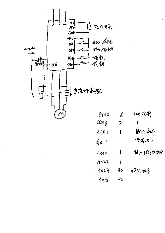

abb 恒压供水电器连接图及变频器设置探讨

以上参数是否正确,是否有遗漏请大侠指点谢谢

应该问你,遇到什么问题了!pid参数是根据现场供水设定值来修改的!不是一成不变的

如果水压恒定在0.2mpa还需要设定哪些项,谢谢
