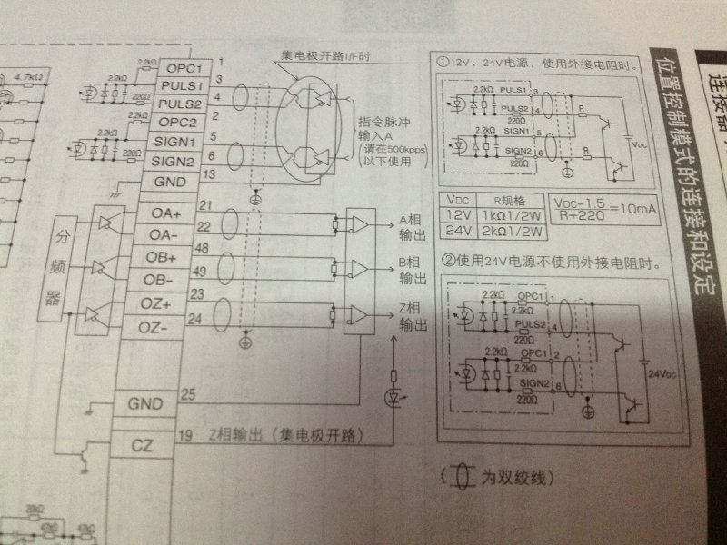

PLC脉冲输出端的接线上串联一只2.2K电阻的作用?

有人说明限流,也有人说是能抗干扰。究竟是哪种?或是两种都有?

是降压用的

PLC这边用的24伏 另一端元件要求是5伏的 串个2.2K的电阻就可以直接接上
降压用的!!!!!!!

限流,你可以看驱动器的手册

降压的各位 ,自己去测量一下电阻上是多少电压哈,你就知道是限流呢还是降压。自己也好好看看驱动器的手册。

降压用的,一般是24V的电,加个2。2K的电阻就可以直接用,不然会烧控制回路的。

分压用的;原因见2楼。

是不是松下的、、其实不用接电阻的~~~原来的3、4、5、6改为1、4、2、6

是分压,一般驱动器脉冲信号都是5V输入的

如图,主要是看你接那个端口
