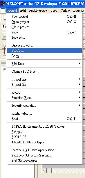

如题,请各位大佬指点下。谢谢!

引用楼主644311108于2012-11-05 11:35发表的 请问各位:GX Developer 8.86能否对新旧程序进行对比 :
如题,请各位大佬指点下。谢谢!
當然可以,有圖有真相

原来是校验,谢谢
