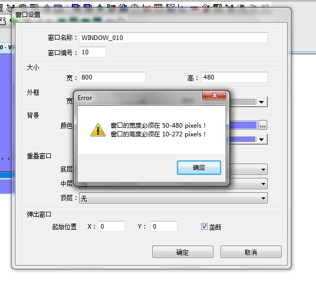

我现在想把窗口的大小变成800、480.。。我在触摸屏下载下来的画面就是800、480 。可是我自己设置就不行。求解

应该是触摸屏的型号选择有误,在软件的系统参数里修改一下屏幕的型号看看

由于触摸屏的型号选定后,屏分辨率就已固定

建议做画面时画面的分辨率跟屏一样或小

1. 你选择了尺寸较小的屏
2. 你设置的时弹出的窗口
