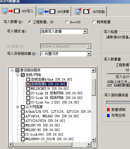

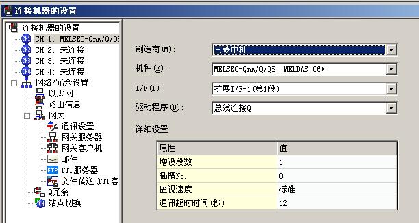

楼主使用的应该是QBUS(总线)连接触摸屏的方式吧。
这种连接异常的时候,PLC的灯的确可能会熄灭,甚至屏不通电的时候,PLC的灯也可能熄灭。
有二种常见错误,你相应检查一下:
1,通讯线不对,好多人使用的这个连接线都是国产的,难免有质量问题(QC05B,QC12B,GT15-QC12B等)
2,没设置好,或没写入Q总线的通讯驱动程序,这个看下两图:
特别提醒大家:
偶尔修改下自己的密码,以防被盗
不要在多个网站都用一样账号密码
偶尔还是要发发贴,回回贴,不要总潜水

如果确认连接机器设置或通讯驱动程序无误的话,换根线试试吧!
