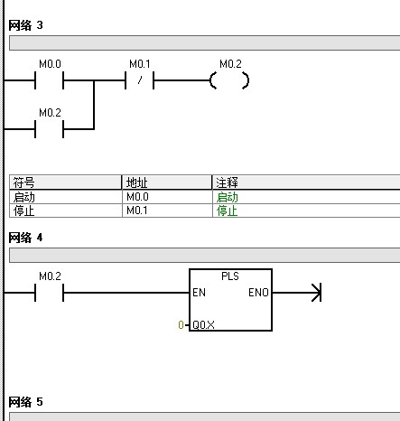

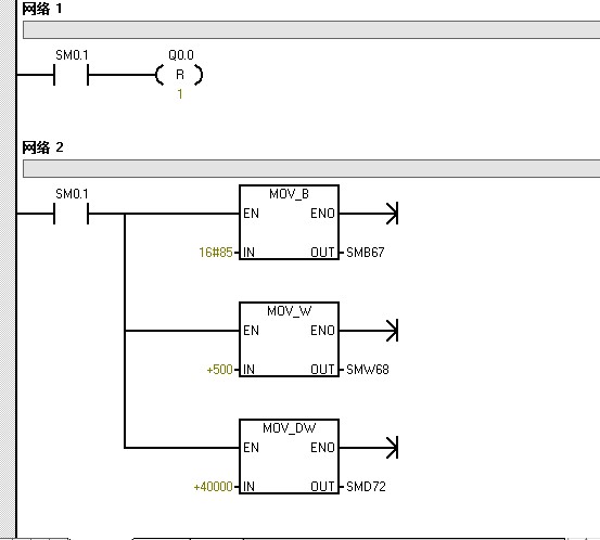

帮我看一下这个程序能否让步进动起来?

发表于: 2012-11-02 20:01
必须滴,pwm输出,加三极管

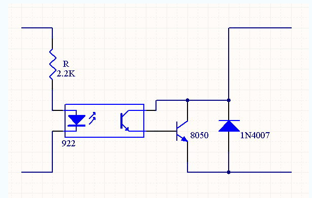

发表于: 2012-12-03 08:44
你可以改装一下,按照这张图纸

查看980140703的
发表于: 2012-12-03 10:04
拆掉继电器,引出继电器线圈的线加1k电阻直接接到步进电机驱动器或伺服电机驱动器上
